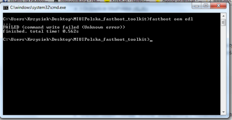

Ja stanąłem na komendzie: " fastboot oem edl" To na pewno przez rom, który już miałem po kupieniu telefonu czyli: MIUI 77. | Stable 77.0.5.0(LXHCNCI) Wersja systemu android 5.0.2 LRX22G

odpaliłem fastboot, a następnie fastboot oem edl i natychmiast słyszę dźwięk odłączanego urządzenia w WIN10. Wcześniej koledzy pisali, że jak ekran się staje czarny to oem edl poprawnie się załącza, ale nie jestem go w stanie wykryć w MiFlash. Jedynym sposobem na to było uruchomienie fastboot, potem MiFlash a dopiero wtedy fastboot oem edl + flash. Instalacja trwała 30min - pasek postępu dobił końca ale resultat 'flashing'. Dowodem na to że oem edl nie był uruchomiony w tym czasie jest to, że normalnie odłączyłem telefon i potem byłem stanie go uruchomić do tej chińskiej wersji która wcześniej była zainstalowana.
Jestem na etapie dobrze znanej desperacji i bardzo proszę o wskazówki co zrobić dalej. Może coś pominąłem, może czegoś się nia zrobić w tym MIUI który mam. Będę wdzięczny za wszelkie tipy.

Witam. Też mam xiaomi mi4c i ten sam problem co Wreduch z tą tylko różnicą że bez dźwięku odłączania urządzenia po komendzie fastboot oem edl. Po niekończącym się flashowaniu potrafię normalnie uruchomić telefon z wszystkimi wcześniejszymi danymi i aplikacjami. Mam china dev 6.9.22 miui 8 (LMY47V). Próbowałem odblokować poprzez miflashunlock ale staje na 50% "couldn't verify device".  Proszę o pomoc bo nie wiem już co robić dalej.
