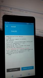

A ja mam problem z wgraniem MIUI Polska. Od początku: kupiłem telefon na IBG, coś zrobiłem i go ucegliłem i zablokowałem bootloadera. Przeszedłem pozytywnie procedurę odblokowania. Wczoraj udało mi się odblokować telefon z MiUnlock. Robię wszystko zgodnie z instrukcją, nie mam problemu z wgraniem TWRP, ale potem nie mogę w nim nic zrobić - TWRP bardzo źle reaguje na dotyk, jak już jakimś cudem uda mi się dostać w Instal do i zrobić swip to confirm flash to wraca mi cały czas do starej wersji, która zainstalowałem. Co mam zrobić?

Nie TWRP szaleje nie reaguje na dotyk we wskazanym miejscu . Czekam kilka minut i jakoś mi się udaje wejść do Instalacji to potem się zapala ekran z logotypem, po chwili zaczyna się ładować Android i włącza chiński i angielski soft, a nie to co wgrałem zgodnie z instrukcją.

Dobra zainstalowałem to TWRP. Też trochę szajbuje, ale jest lepsze niż to poprzednie. Jak mogę sprawdzić czy rom ściągnął się bez żadnych błędów - w sensie ten plik md5? Robię tak jak z instrukcją i mam failed.

Eh... Musze napisac poradnik do tego md5...
Zrob zgodnie z tym co pisalem tutaj, tylko ze twoje pole md5 ma miec wartosc taka jak tutaj. https://miuipolska.pl/download/ Chodzi o to : C1B6BA7C41 (To podane na stronie jest skrócone.)
Twoje pole md5 powinno wynoscic : C1B6BA7C41B36FB19997ADFAD837FCD0
Jezeli jest inne to zle pobral ci sie plik i musisz sciagac rom od nowa.
(Caly czas mowie o romie   MIUI 6.3.31 )
