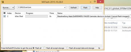

malimalinello Posted April 10, 2016 Share Posted April 10, 2016 (edited) Jak włączam telefon i wisi na logo MI to nic się nie dzieje, miflash nie widzi telefonu. Gdy wciskam włącznik i vol+, jest to samo. Gdy wchodzę w fastboot, to mam to: Próbowałem instalować kenzo_global_images_V7.1.8.0.LHOMICL_20160129.0000.14_5.1_global_9706e12561 Edited April 10, 2016 by malimalinello Link to comment Share on other sites More sharing options...

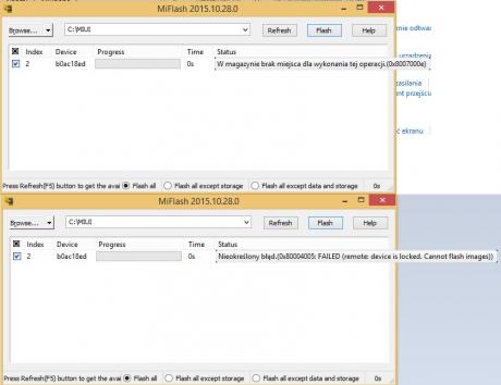

m.mietek Posted April 10, 2016 Share Posted April 10, 2016 u mnie nie działa jak mam zaznaczone flash all expcept - wywala błąd the system cannot find the file specified.(0x80070002: execute flash_all_except_storage.bat Link to comment Share on other sites More sharing options...
marcinj6 Posted April 10, 2016 Share Posted April 10, 2016 A po co folder miui a potem jeszcze rom/rom samo miui ma byc i flash all mialem ten sam blad i poszlo Wysłane z mojego Redmi Note 3 przy użyciu Tapatalka Link to comment Share on other sites More sharing options...
m.mietek Posted April 10, 2016 Share Posted April 10, 2016 tez nie dziala Link to comment Share on other sites More sharing options...
malimalinello Posted April 10, 2016 Share Posted April 10, 2016 11 minut temu, marcinj6 napisał: A po co folder miui a potem jeszcze rom/rom samo miui ma byc i flash all mialem ten sam blad i poszlo Wysłane z mojego Redmi Note 3 przy użyciu Tapatalka ok, w jakim trybie włączyć telefon? Włącznik+vol+ czy włącznik+vol-, czy sam włącznik? Link to comment Share on other sites More sharing options...
m.mietek Posted April 10, 2016 Share Posted April 10, 2016 vol- tylko tutaj miflash wykrywa telefon Link to comment Share on other sites More sharing options...
malimalinello Posted April 10, 2016 Share Posted April 10, 2016 Link to comment Share on other sites More sharing options...
marcinj6 Posted April 10, 2016 Share Posted April 10, 2016 (edited) Dokladnie jak sie zrestartuje to trzymaj volume down. Hmm u mnie te kroki pomogly wiec ciekawe dlaczego nie dziala:/ a spróbuj jeszcze ten folder w dysku C nazwać "kenzo_global_images_6.3.18" trzeba próbować wszystkiego.. a masz odblokowany bootloader? Wysłane z mojego Redmi Note 3 przy użyciu Tapatalka Edited April 10, 2016 by marcinj6 Link to comment Share on other sites More sharing options...

marcinj6 Posted April 10, 2016 Share Posted April 10, 2016 a macie odblokowane bootloadery??bo nie widziałem odpowiedzi? Link to comment Share on other sites More sharing options...
m.mietek Posted April 10, 2016 Share Posted April 10, 2016 zablokowane mamy Link to comment Share on other sites More sharing options...
malimalinello Posted April 10, 2016 Share Posted April 10, 2016 1 minutę temu, m.mietek napisał: no ja tez mialem ta syfiasta, a swoja droga z jakiego sklepu? bo ja bralem z geekbuying. Od polskiego pośrednika z allegro 1 minutę temu, marcinj6 napisał: a macie odblokowane bootloadery??bo nie widziałem odpowiedzi? Nie, nie miałem. Raz, że na syfmiui nie idzie odblokować bootloadera, a dwa - nie myślałem o tym po prostu, nie było mi potrzebne. Nie wysyłałem prośby o zgodę czy coś Link to comment Share on other sites More sharing options...

marcinj6 Posted April 10, 2016 Share Posted April 10, 2016 hmm gdzieś chyba czytałem że instalowanie na zablokowanym BL romu po wcześniejszej instalacji syfmiui jest loterią.. że ponoć najlepiej odblkować bo wtedy jest najmniej problemów... Link to comment Share on other sites More sharing options...
malimalinello Posted April 10, 2016 Share Posted April 10, 2016 (edited) 3 minuty temu, marcinj6 napisał: hmm gdzieś chyba czytałem że instalowanie na zablokowanym BL romu po wcześniejszej instalacji syfmiui jest loterią.. że ponoć najlepiej odblkować bo wtedy jest najmniej problemów... tylko jak miałem odblokować, skoro na syfmiui się nie da? muszę najpierw wgrać soft, na którym odblokuję bootloader, dopiero potem będę mógł wgrać co mi się żywnie podoba... EDIT: a tylko miflash idzie wgrać soft? Czy w tej sytuacji można skorzystać z innego programu? Edited April 10, 2016 by malimalinello Link to comment Share on other sites More sharing options...
