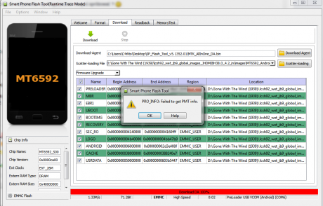

mam problem dostałem w spadku cegiełkę w postaci Xiaomi Redmi Note PRO - WCDMA 2 GB RAM
o telefonie wiem tylko tyle, że ktoś odpalił format we flash toolu i na tym koniec...
przeszperałem większość netu i nie ukrywam, że szukam wskazówki co dalej zrobić z tym telefonem...
instalowałem wszystko zgodnie z powyższym info - pokazuje ok to telefon nie wstaje. (przechwytywanie.jpeg)
Przechwytywanie.thumb.JPG.bfb76f1acfeb27
robiłem różne konfiguracje na różnych softach z forum Miui (eu) \ china etc.
sprawdzałem na kilku różnych wersjach flashtoola 1516. 1532.1352.. sprawdzałem rożne wersje DA.bin MTK....
rozne soft, generalnie sporo tez przetestowałem przez kilka dni...

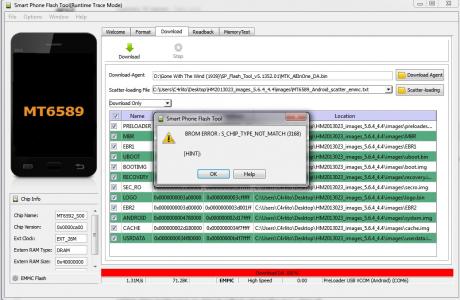

12.thumb.JPG.63cfd3f4c6f952e0bc48ef67321
i też nic nie rusza, dostaje błędy jak poniżej albo info ze ok ale telefon nie wstaje.
moze zrobić format jeszcze raz? tylko co dokładnie tam wybrać? auto\manual whole flash czy bez bootloadera
a potem zgodnie z info na temat  NVRAM?
czy jest jeszcze szansa na odpalenie tego telefonu czy to juz cegła? będę wdzięczny za jakąkolwiek pomoc lub nakierowanie.
dziękuje,

Witam,
mój Redmi Note uceglił się niespodziewanie, na początku włączał się do logo miui polska i 7 na przemian. Gdy wszedłem do recovery z krzaczkami i coś namieszałem, włączał się do logo miui na czarnym tle. Kiedy spróbowałem wykonać wszystko jak w tej instrukcji
wyskakuje mi taki komunikat
56eff789a4462_Beztytuu.thumb.jpg.fcb972e
Kiedy spróbowałem z linku podanego przez Numba - http://en.miui.com/forum.php?mod=viewthread&tid=67685&highlight=note%2B3g%2Bunbrick - to wszystko skończyło się powodzeniem, ale telefon włączał się tylko do podświetlonego czarnego tła - nawet nie było logo. Próbowałem jeszcze opcji firmware upgrade i format all + download, ale tym razem telefon nie włącza się w ogóle, dioda się nie pali - dosłownie nic.
Czy telefon jest już nie do odzyskania, czy mogę jeszcze czegoś spróbować ? :)
Link to comment
No jasne, że wyskakuje taki komunikat... Używasz ROM-u do Redmi 1, o czym mówi ten komunikat (nie zgadza się urządzenie).
Weź ten ROM z linku, wybierz Firmware Upgrade i wskaż wszystkie pliki, a następnie kliknij Download, podłącz telefon bez baterii i czekaj. Po skończonej operacji telefon musi wstać. Jeżeli nie to albo robisz coś nie tak, albo to jest trup. Upewnij się też, że bateria nie jest rozładowana...
