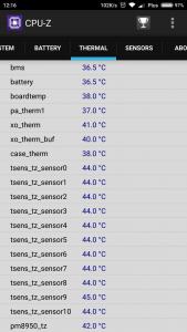

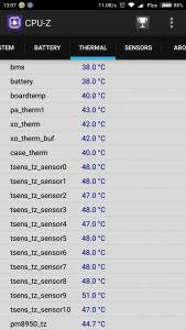

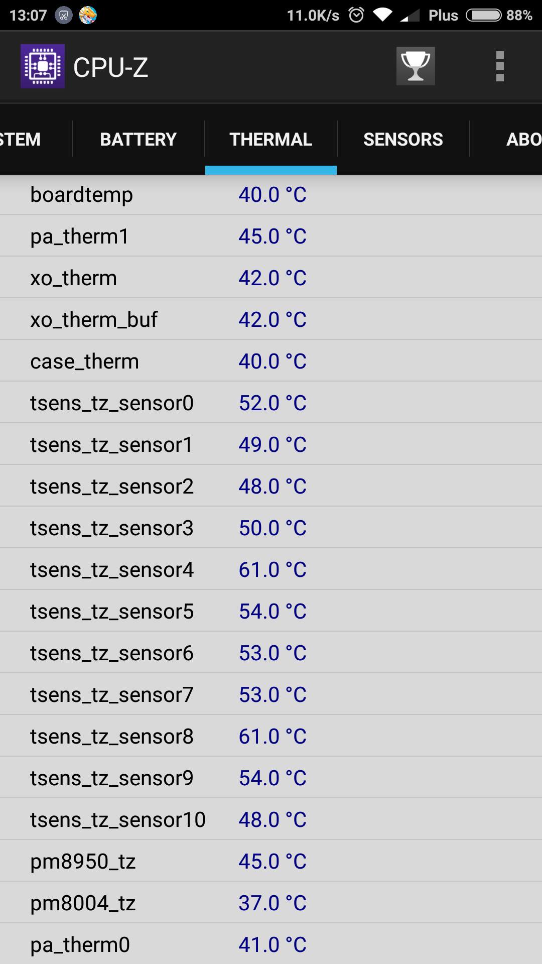

fakeman Opublikowano 1 Kwietnia 2016 Udostępnij Opublikowano 1 Kwietnia 2016 Moglibyście wstawić skriny z CPU-Z? U mnie w idle 1 i 2 skrin, a po 10 minutach Dragon Mania Legends 3 i 4 skrin. Te 60st na ostatnim skrinie nieciekawie wygląda. Sprawdzałem na dwóch ROMach czy sie grzeje i mniej więcej tak samo to wyglądało. Ogólnie telefon ostro sie grzeje przy nawet ściąganiu aplikacji na play store, a przy grze to już parzy w okolicach aparatu. Co może być nie tak? Mogłem trafić sztukę która ot tak bardziej sie grzeje niż inne, to możliwe? Odnośnik do komentarza Udostępnij na innych stronach Więcej opcji udostępniania...

fakeman Opublikowano 1 Kwietnia 2016 Udostępnij Opublikowano 1 Kwietnia 2016 U mnie w głupiej Dragon Manii po 10 minutach prawie parzy w okolicach aparatu, a pod palcami na wyświetlaczu oczywiście czuć mocne ciepło. Odnośnik do komentarza Udostępnij na innych stronach Więcej opcji udostępniania...
