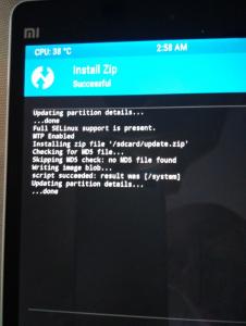

Zaistanlowalem drivery ADB, widzi urzadzenie (tylko wtedy gdy jest Pad w TWRP), jednak jak chce uruchomic "adb shell" dostaje takie kwiatki:
Windows 10 widzi mi Pada jako MTP,
Sciagnalem stable Global ROM, i zainstalowalem go via TWRP (wersja TWRP 3.0.2-0):
daje w TWRP restart to system - i tablet wisi na ladowaniu - jest tylko logo Xiaoimi. Gdy wchodze poprzez windows na tablet - nie ma tam zadnych plikow Androida , tylko obrazy rom'ow ktore skopiowalem.
Chcialem przez MiFlash zainstalowac rom - ale windows widzi urzadzenie usb: "Fastboot", jak w cmd daje fastboot devices - nic nie pokazuje, dodatkowo MiGlash tez nie widzi tabletu.
Jestem w martwym punkcie i naprawde juz nie wiem co mam robic, takze prosze o pomoc.
