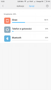

Po moich obserwacjach zauważyłem, że 2x szybciej bateria leci na ręcznej jasności ustawionej przez nas. Jeśli jest ustawiona na auto trzyma dużo dłużej. Miałem ustawione na 50% jakości, 100-90% baterii to tylko 25 min włączonego ekranu. Na automatycznej jasności czas wydłuża się do ok 1h
Link to comment
Ta ikonka z księżycem oznacza włączony tryb "nie przeszkadzać"
No ale to raczej nie wynika bezpośrednio z tego czy automatyczna czy ręczna tylko z tego, że masz ręczna ustawioną na dużą jasność. Jak masz np na maksa albo 3/4 to zawsze będzie zużywać więcej niż automatyczna która raczej z reguły używa małej jasności. Ja już zostawiłem na ręcznej i co jakiś czas ją koryguje w zależności od tego gdzie jestem żeby później wieczorem nie denerwować się gdy chce pograć w chociażby Asphalta :)

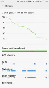

Taki wynik na kernelu radon 1.9. Bateria rozładowania do 15 procent. Dziś wgrałem radon 2.1 który powinien Jeszce poprawić wynik gdyż grafika może osiągać niższe częstotliwości jeśli nie ma potrzeby na nią.

Panowie po wielu bojach z prawie każda wersją MIUI 8 wreszcie tak mi się wydaje znalazłem rozwiązanie problemu z deep sleep przynajmniej w moim przypadku wystarczyło włączyć blokade ekranu na odcisk palca jakoś nie mogłem się do tego przekonać dlatego nigdy z tego nie korzystałem, ale przez ostatnie 24H deep sleep działa idealnie i wreszcie bateria nie znika w oczach i nie muszę co chwile restartować tel :D.
