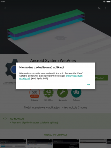

Witam. Mam problem z instalacją MIUI Polska. Kupiłem tablet od Goldwaya, więc wiadomo, że wgrali syfiasty room dokładnie Global 7.2.1.0.0 (stabilna LACCNDA). O dziwo Sklep Play działa ale nie działają już takie apki jak NC+GO czy TVNowski Player. Po Mi4c gdzie był ten sam room wiem, że to jego wina i po zmianie będzie hulało. Wracając do problemu. BL chyba odblokowany, więc wziąłem się za TWRP i już tutaj pojawia się problem. Przy komendzie fastboot oem device-info wyskakuje błąd, tak samo przy fastboot oem unlock... Ktoś jakieś pomysły ?
Link to post
MIUI 8 xiaomi.eu 6.11.17 wgrane po małych perypetiach. Teraz oczywiście problem ze Sklepem Play i błędem 963... Ktoś ma na to sprawdzony sposób bo widzę, że różnie bywa.

co do błędu 963 to mi pomogło małe info znalezione tu na forum :
https://miuipolska.pl/forum/topic/18909-błąd-963/#comment-264820
po tym zabiegu i przejściu kreatora usługi google i cały sklep działają prawidłowo - apki się instalują od ręki.
Zabawa w czyszczenie gplay services , framework services czy deinstalcja akt. sklepu play nie przynosiła rezultatów.
Ja z wersji global 7.1 stable przszedłem na stable miui polska z listopada 2016 - xiaomi.eu_multi_MIPAD2_V8.1.1.0.LACCNDI_v8-5.1.zip oczywiscie z odblokowaniem i wgraniem twrp. niebo a ziemia....
